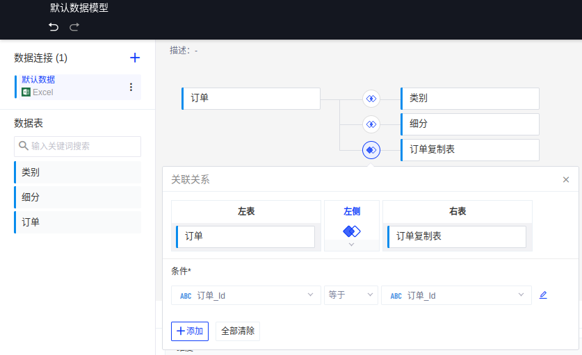

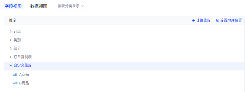

(1)在数据模型编辑页面,将订单表复制一份后与原订单表关联,选择“左合并”,关联依据为“订单_Id”,如下图所示:
(2)添加字段设置名字。将「子类别」复制作为 A 商品,「订单复制表-子类别」复制作为 B 商品。如下图所示:

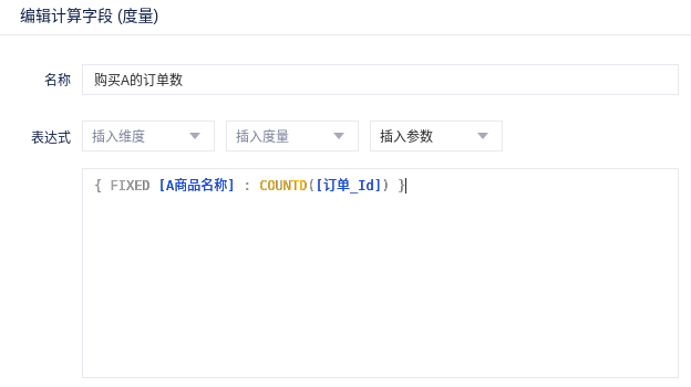

(1)购买A的订单数
创建一个名称为“购买A的订单数”的计算字段,对“订单id”进行去重计数,可以得到购买A的订单数。如下图所示:

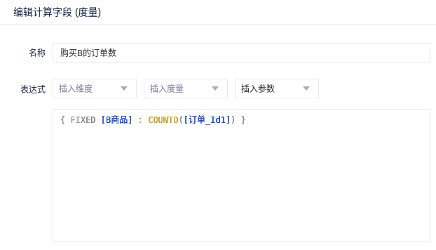

(2)购买B的订单数
重复上个步骤,创建一个名称为“购买B的订单数”的计算字段,对“订单id1”进行去重计数,可以得到购买B的订单数。

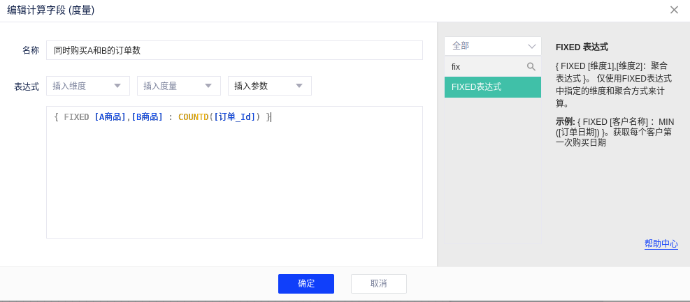

(3)同时购买A和B的订单数
创建一个名称为“同时购买A和B的订单数”的计算字段,指定维度「A商品」和「B商品」对“订单id”进行去重计数,可以得到同时购买A和B的订单数,如下图所示:

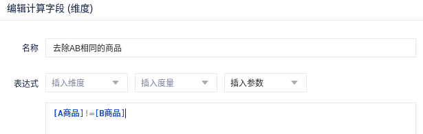

(6)去除AB相同的商品
当A商品和B商品相同时,它们是同一个产品,计算支持度、置信度、提升度没有意义。我们可以过滤掉这部分的商品组合,如下图所示:

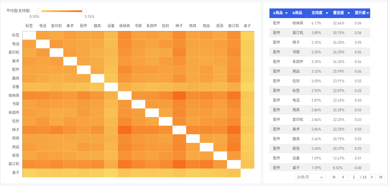

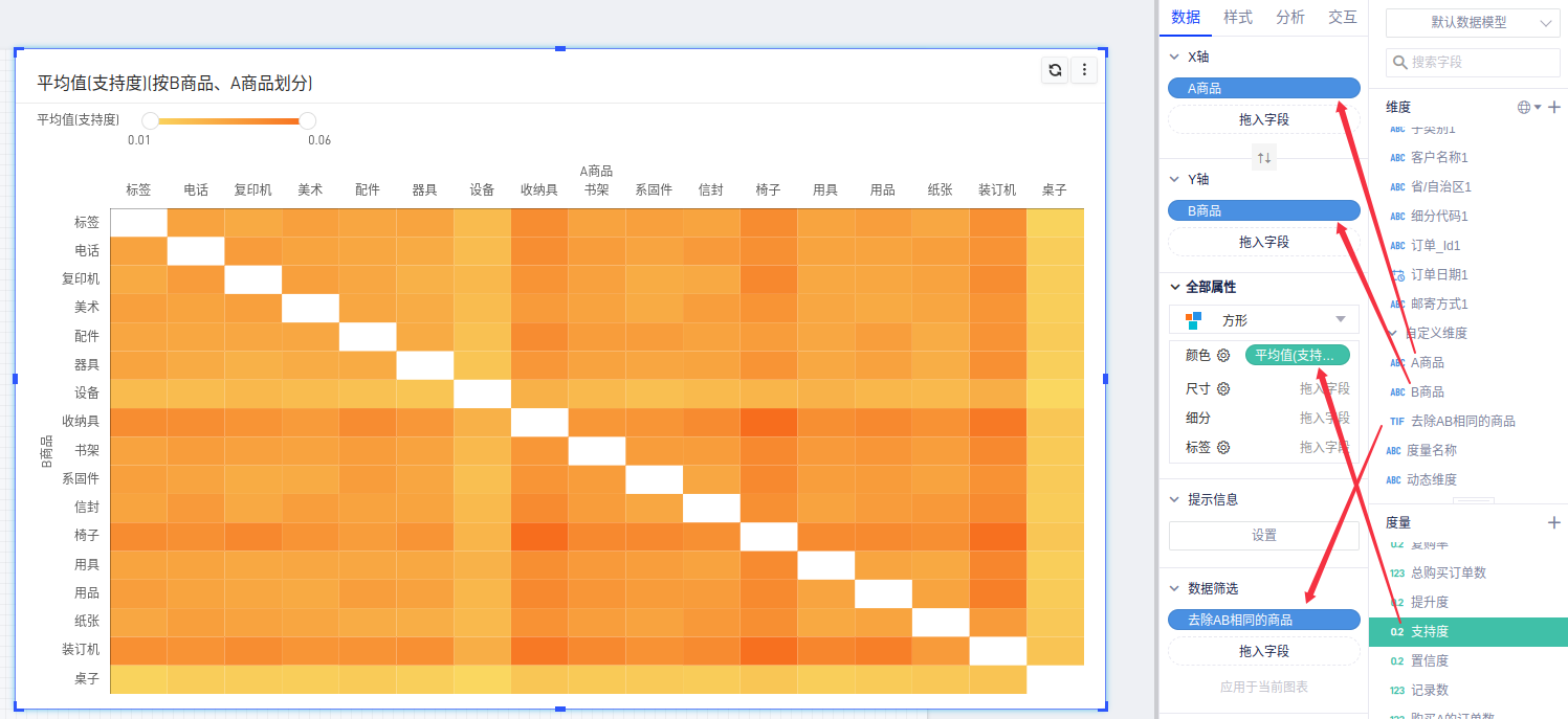

2.3 制作图表
(1)选择“图表”控件,在画布上画出“图表”;
(2)将字段“A商品”和“B商品”分别拖入xy轴,布尔字段“去除AB相同的商品”拖入筛选框并选择“true”,在图形属性设置矩形快,然后将字段“支持度”拖入颜色栏并调整色块;

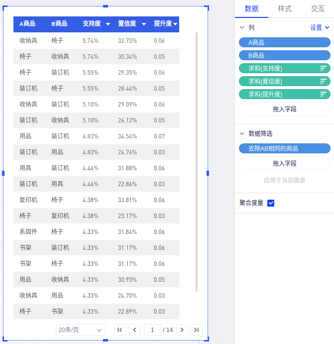

(3)再新建一个表格,展示「支持度」、「置信度」、「提升度」的明细数据。如下图所示:
(4)最终效果图如下:
