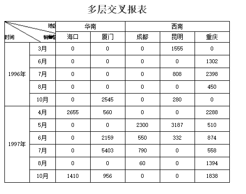

制作如下图所示的多层交叉报表:
报表特点
- 交叉报表的行表头或者列表头存在多层扩展,例如本示例报表中,行表头有年、月两层分组扩展,列表头有地区、城市两层分组扩展
- 交叉单元格跟随行列表头进行多层交叉扩展,并求出销售额汇总值

计算销售额汇总值的C4单元格左侧的A4、B4单元格表达式均返回多个值,因此他们都会向下扩展。由于多层扩展时,扩展次序是从主到次的,即先扩展主格,然后扩展其附属格,再扩展其二级附属格,依此类推。因此,在纵向上,先扩展A4,然后再扩展B4,最后C4跟随B4扩展。同理,在横向上,先扩展C2,然后再扩展C3,最后C4跟随C3扩展。最终报表展现时,销售金额就是按照最后一层的“城市”和“月份”进行的汇总求和。

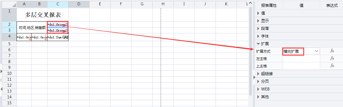

第四步 设置横向扩展
选中C2和C3单元格,在右侧属性栏【扩展】中,设置【扩展方式】为“横向扩展”。

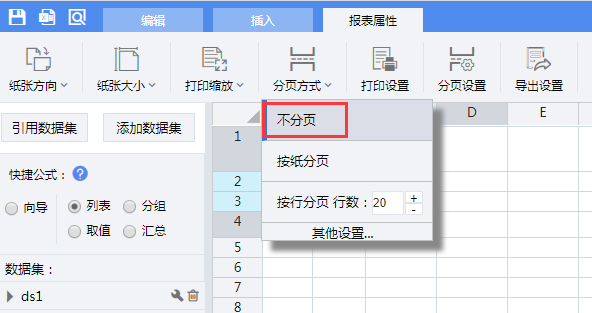

第五步 设置报表不分页
点击【报表属性】的【分页方式】,设置为“不分页”。

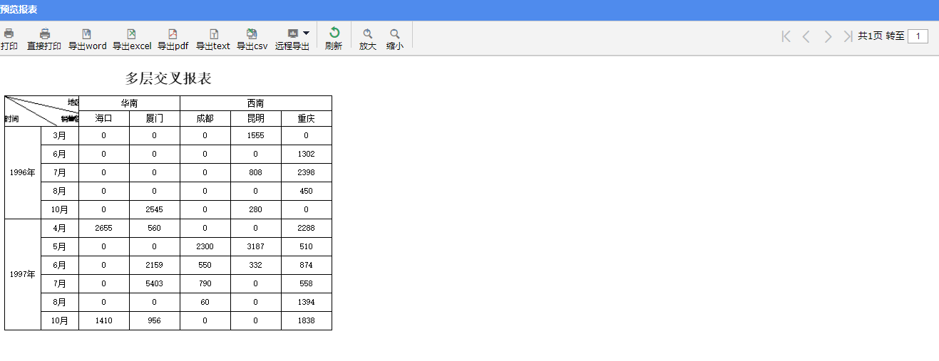

第六步 保存预览
点击预览按钮,保存并查看报表。
预览页面如下图所示:
