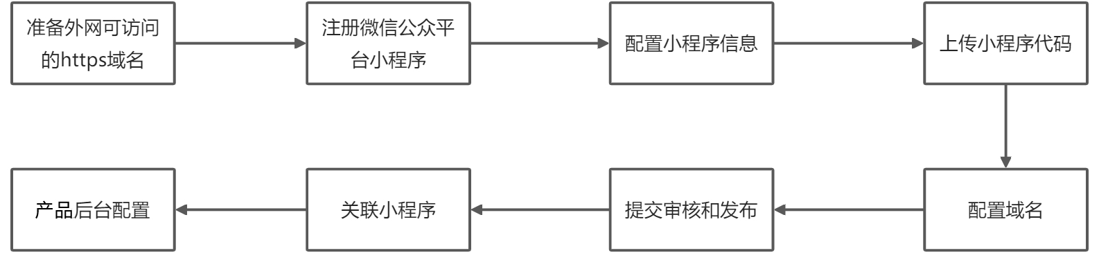

通过在微信开发者后台和产品后台的配置,即可实现企业微信集成功能,具体操作步骤如下:

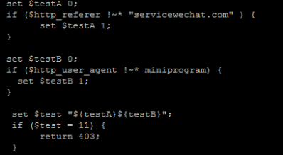

- 进微信小程序服务器可访问该域名,具体操作为nginx配置为仅限指定user_agent访问,小程序的user_agent为
mini program - 关闭微信小程序搜索登入入口,无法通过搜索小程序登入BI
以上可实现该域名仅有企业微信这一个入口可以访问,风险最小化。

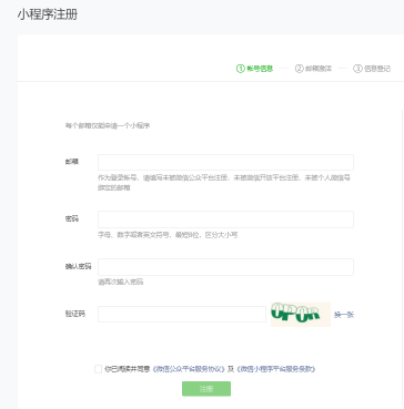

填写账号信息

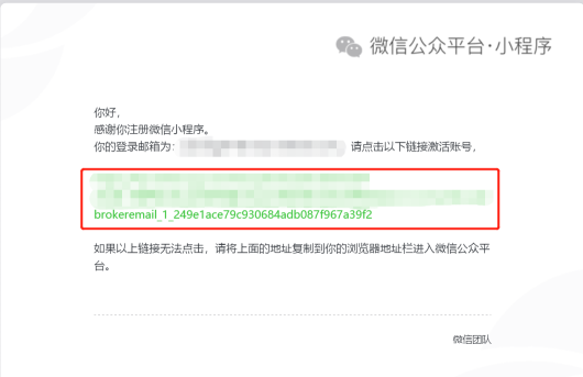

邮箱激活

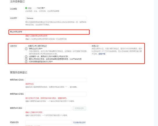

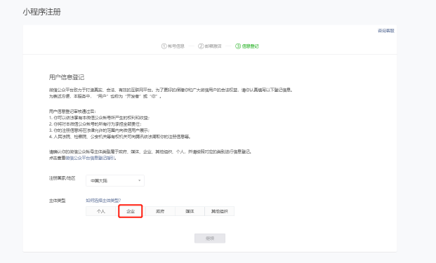

信息登记 选择企业为主体类型(个人认证无法配置业务域名这里必须选择企业)
登记主体信息,需要营业执照注册号及注册认证,认证方式有两种:
①对公账号向腾讯公司小额打款验证(推荐)
- 小额打款金额一般为0.1元-1元不等
- 款项会在认证结束后退回

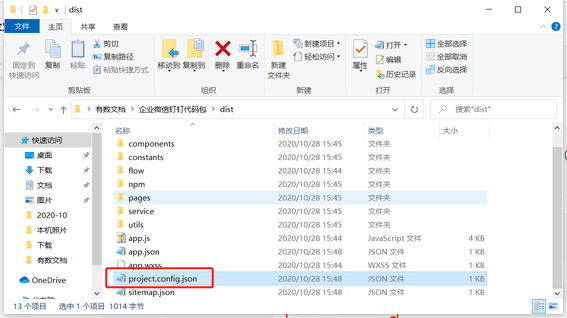

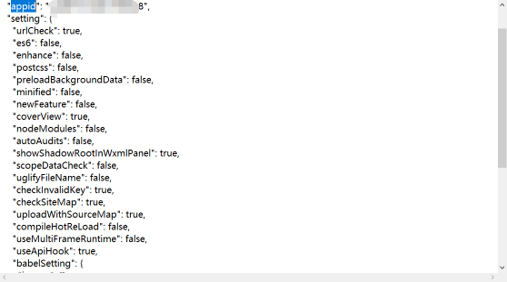

(3)解压代码包,将代码包中的project.config.json文件中的APPID替换为当前小程序的APPID(代码包请联系王我方技术支持获取对应版本包)

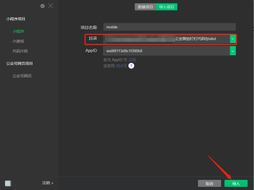

(4)导入项目,目录设置为解压后的代码包文件夹,然后点击上传;

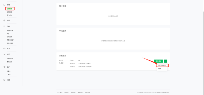

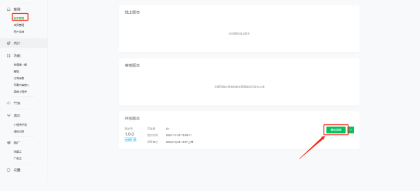

(6)返回小程序页面,在管理-版本管理中设置该版本为体验版;
(7)生成体验版二维码备用

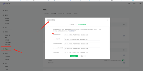

(1)服务器信息
开发-配置服务器信息中配置:
- request域名:表示微信可接受的接口请求域名,需填写当前私有部署的https域名
- socket合法域名:表示微信可接受的socket通讯域名,需填写和当前私有部署本产品域名相同的wss前缀域名
- downloadFile合法域名:表示微信可接受的下载域名,一般不需要填写,如果在有数中有使用到自己的cdn,则需要填写改cdn域名。

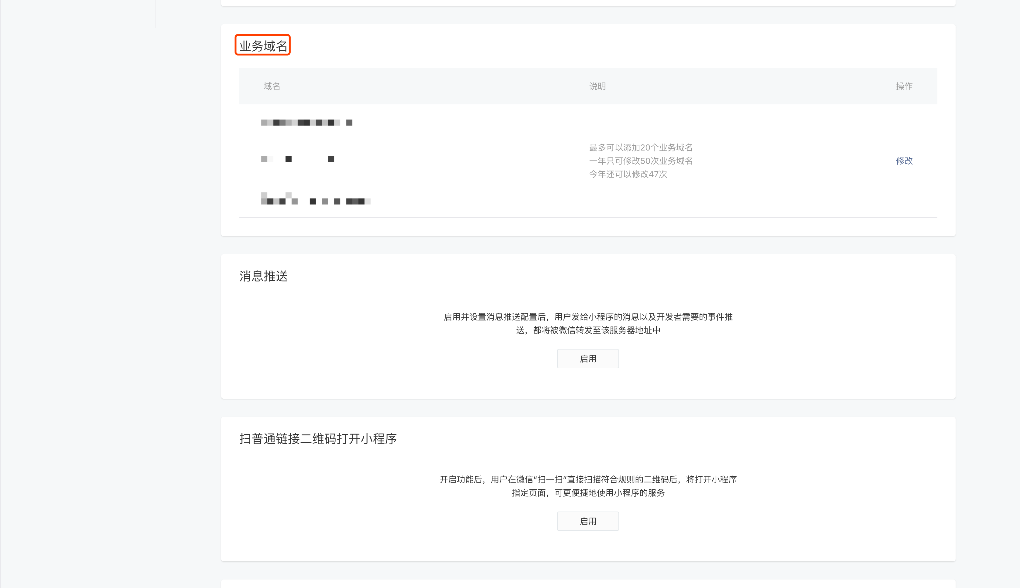

(2)业务域名
填写当前域名,需下载校验文件,放到服务器 /youdata/custom/static目录下;

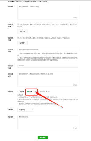

7. 提交审核和发布
(1)准备一个测试账号,需交由微信审核人员审核,该账号权限最小化(建议仅可查看一个测试报告),配置1个最简单的报告,一个表格或图表即可。
(2)手机扫码登入体验版,截图并录制视频,图片内容建议为(域名登入页,账号登入页,登入后界面,报告页),录制视频的内容为从填入域名开始到报告页结束。
(3)管理-版本管理-提交审核
(4)填写对应信息,选择加急审核,一般2小时内会有结果

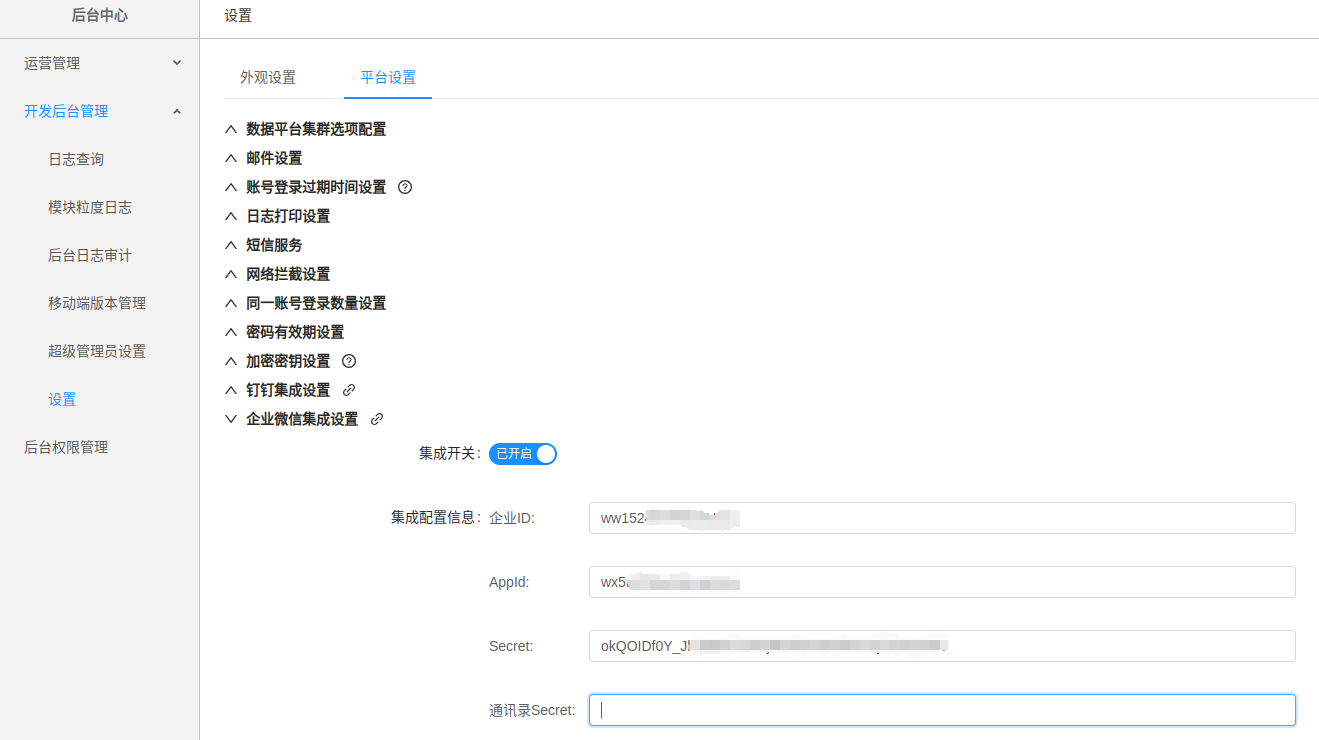

(1)创建完成后,点击小程序,可以自行设置小程序的可见范围,这里需要特别注意一个参数:小程序的Secret,该参数后续将填写至产品后台;
(2)点击我的企业,可见“企业ID”参数,这也是后续需要填写到产品后台的参数;

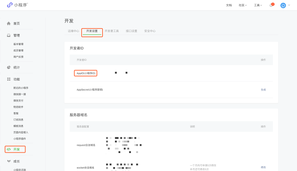

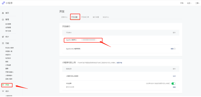

(3)第三个参数,需要在小程序的管理后台获取,点击开发-开发设置,查看AppID(小程序ID);
(4)在产品管理后台的设置页面,可以对企业微信集成的开启进行控制,若要在企业微信中启用小程序,首先在[企业微信集成设置]下打开集成开关,其次填写上文所说的三个参数:企业微信后台提供的企业ID、Secret,以及小程序管理后台提供的AppID。
