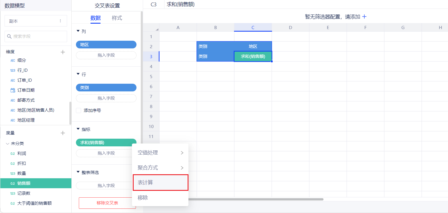

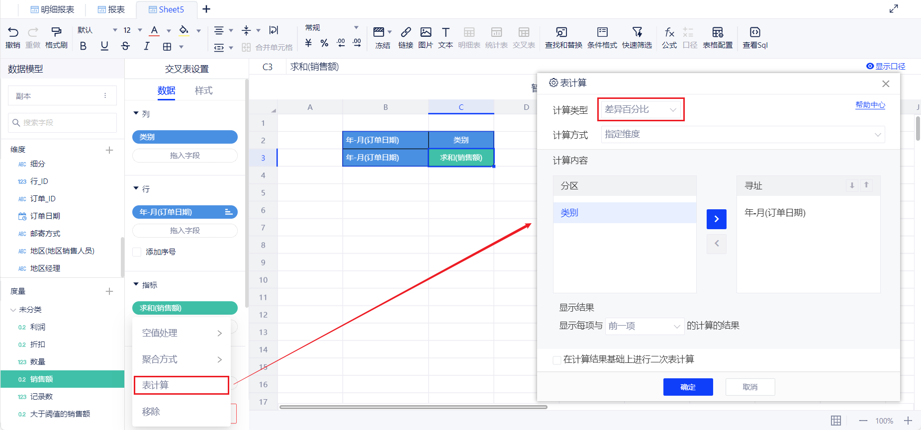

- 在明细表或交叉表配置区鼠标右键单击度量 --> 表计算。
2.1 表计算配置

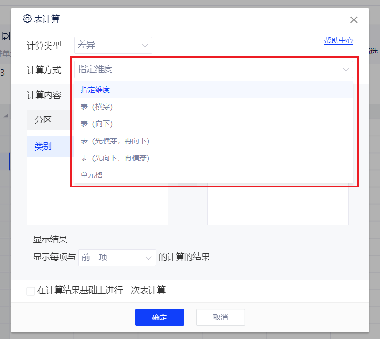

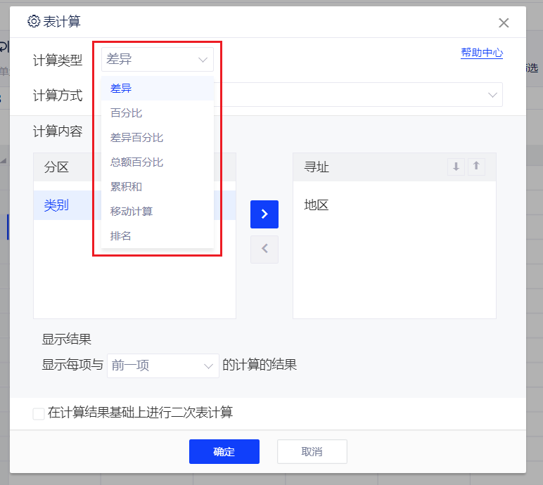

计算类型包括差异、百分比、差异百分比、总额百分比、累计和、移动计算以及排名。
计算方式包括指定维度、表(横穿)、表(向下)、表(先横穿再向下)、表(先向下再横穿)以及单元格。
计算内容:包括分区与寻址两部分。
支持在计算结果基础上进行二次表计算。

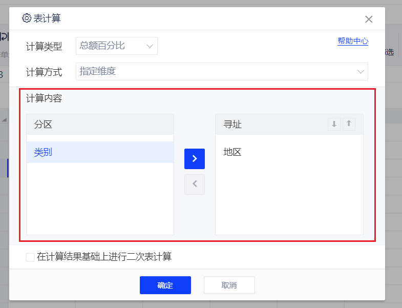

2.2 分区和寻址
分区为表计算划定范围,寻址为表计算指定方向。

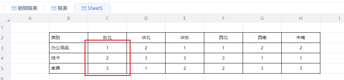

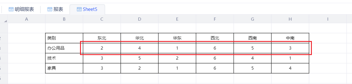

比如我们需要在对每个类别的地区销售额进行排名,分区就是“类别”,寻址是“地区”,如下图所示:
但若对调一下,把“地区”变为分区,“类别”变为寻址,那么得到的就是每个地区下各类别的销售额排名,如下图所示:

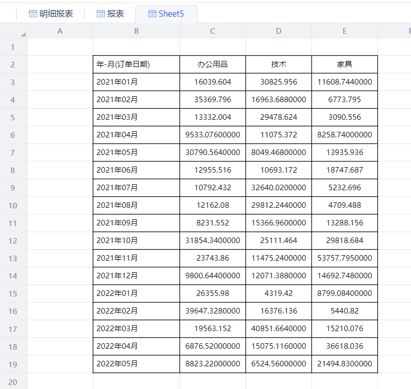

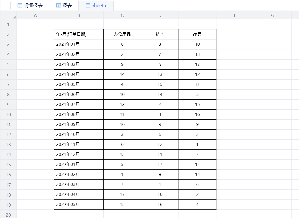

本节将针对每种计算类型进行详细叙述,原始数据如下图所示。

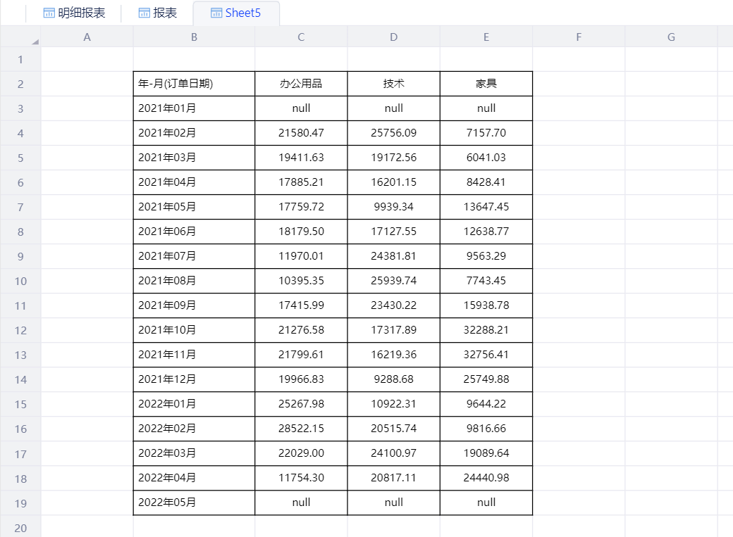

3.1 差异
(1) 概述
差异是表计算的一种类型,计算同一个度量值在不同维度项上的差值。支持以选定区域第一个/最后一个或计算单位前一个或后一个为基准作差值计算,支持横向或纵向对比计算。

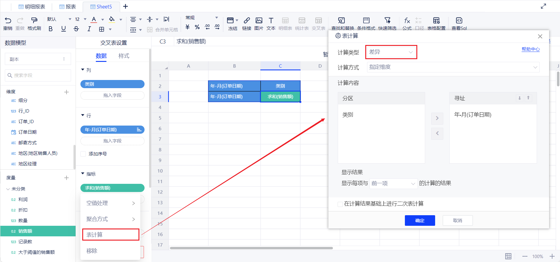

(2) 配置
将计算类型设置为“差异”。

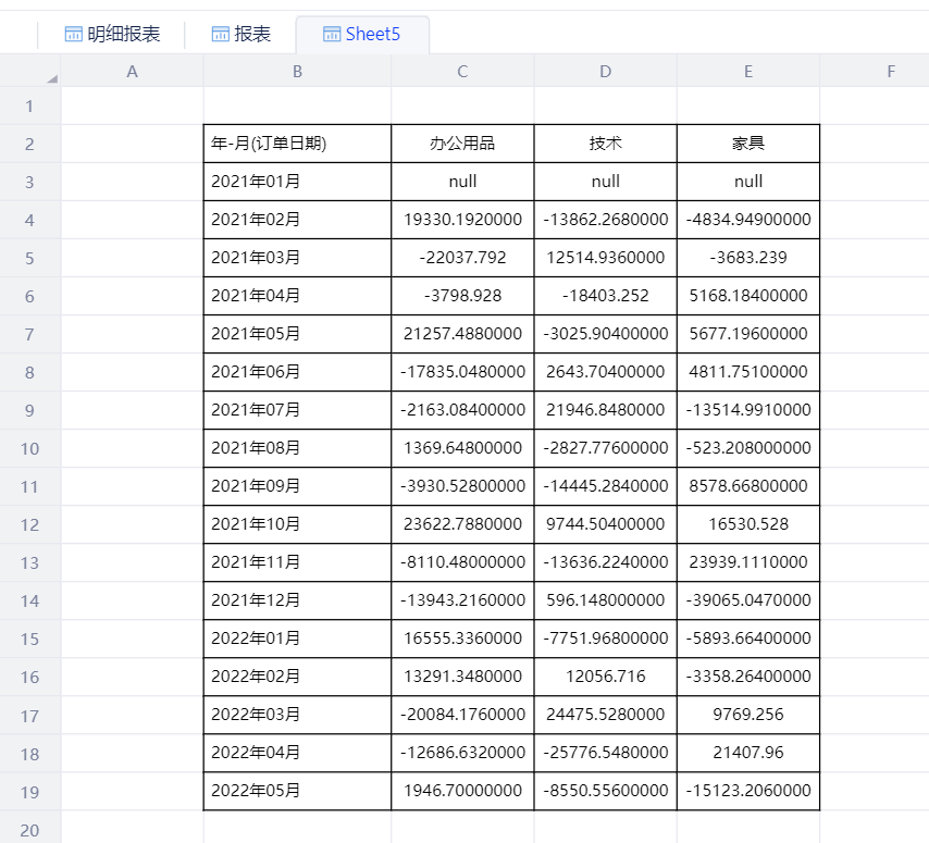

将“类别”设置为分区,“订单日期”设置为寻址,其结果为根据类别划为三个分组,每个分组按月份计算与前一项的差异,如下图所示。
可以看到,每一个分组的第一项因为没有前值,所以计算结果为空。

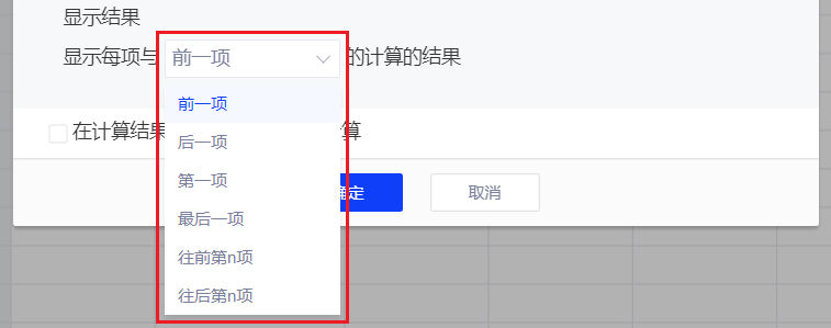

此外,也可配置与其他项进行比较。

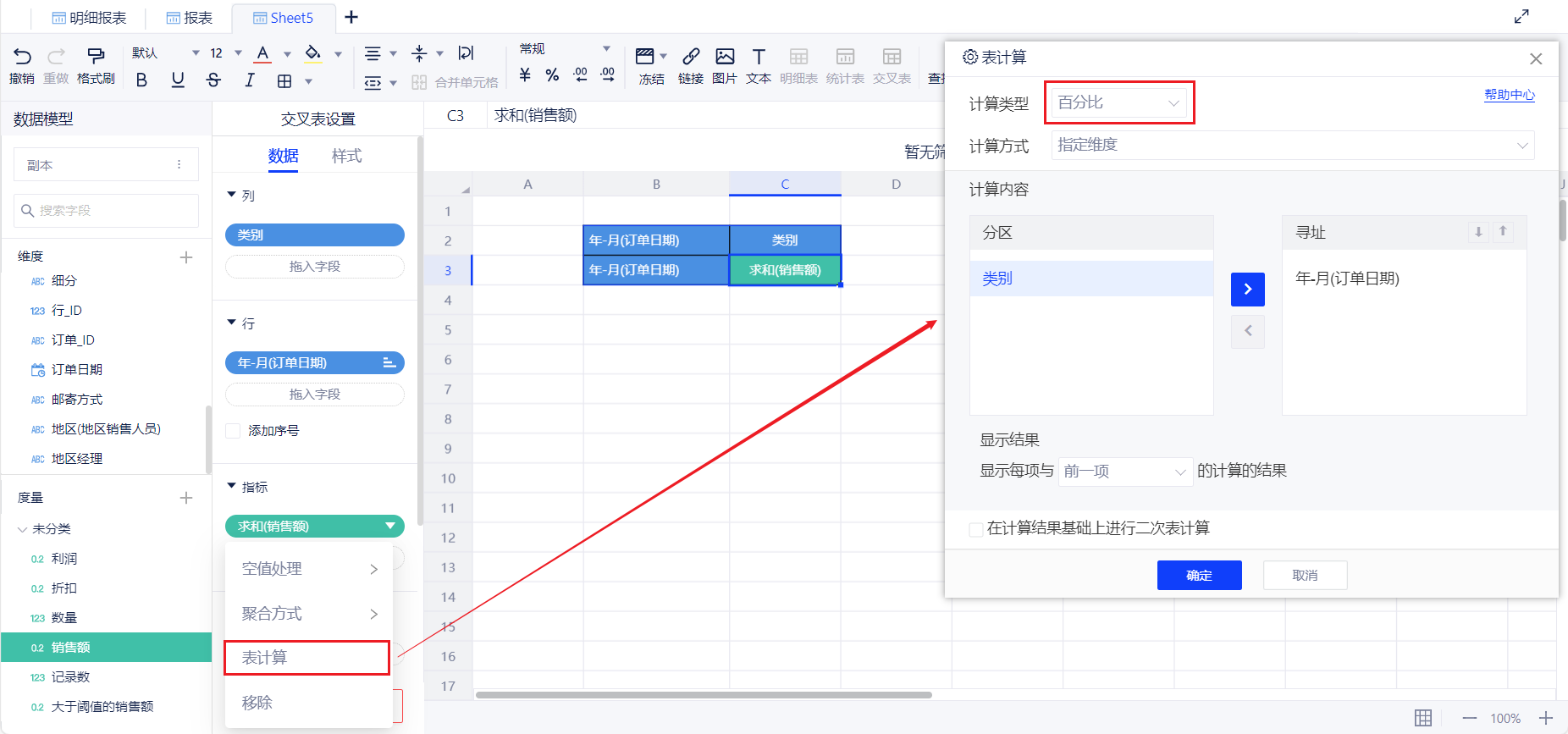

将计算类型设置为“百分比”。
将“类别”设置为分区,“订单日期”设置为寻址,其结果为根据类别划为三个分组,每个分组按月份计算与前一项的百分比,如下图所示。
此外,也可配置与其他项进行比较。

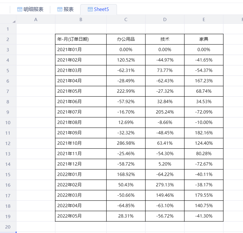

3.3 差异百分比
(1) 概述
差异百分比是表计算的一种类型,计算同一个度量值在不同维度项上的差异百分比。支持以选定区域第一个/最后一个或计算单位前一个或后一个为基准作差值计算,支持横向或纵向对比计算。
(2) 配置

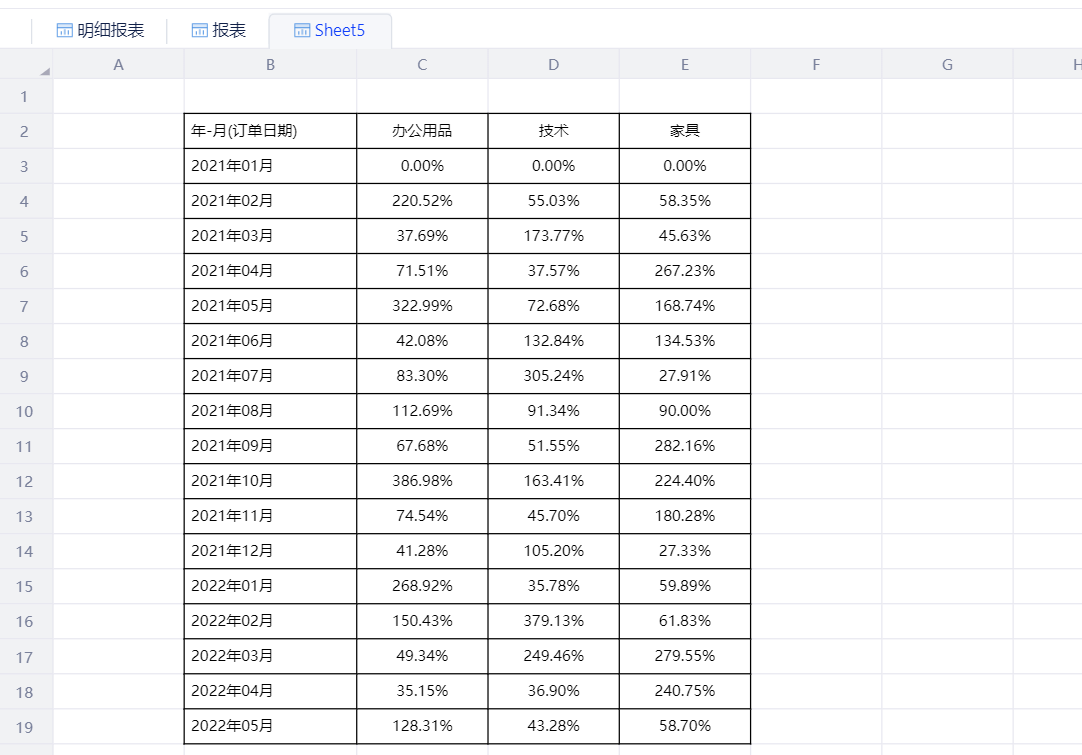

将计算类型设置为“差异百分比”。
将“类别”设置为分区,“订单日期”设置为寻址,其结果为根据类别划为三个分组,每个分组按月份计算与前一项的差异百分比,如下图所示。
此外,也可配置与其他项进行比较。

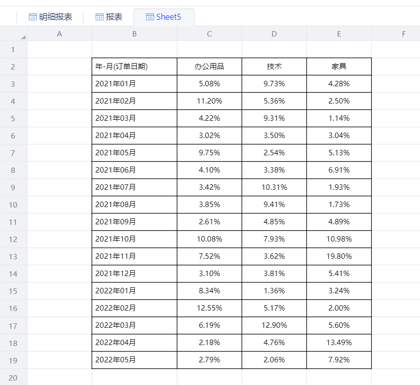

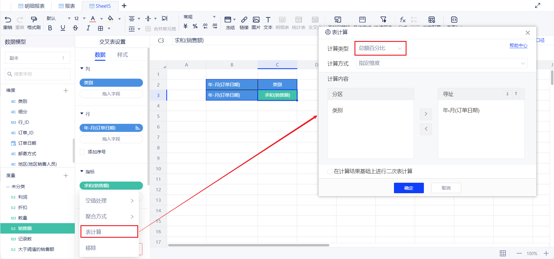

将计算类型设置为“总额百分比”。
将“类别”设置为分区,“订单日期”设置为寻址,其结果为根据类别划为三个分组,每个分组按月份计算每一项占总额的百分比,如下图所示。

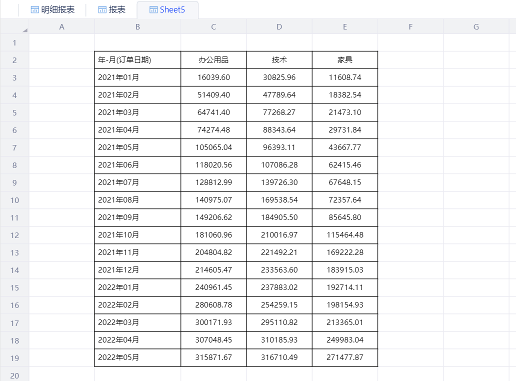

(1) 概述
累积和是表计算的一种类型,它计算的是分组中某一项与其前面的所有项的总和。
(2) 配置
将计算类型设置为“累计和”。
将“类别”设置为分区,“订单日期”设置为寻址,其结果为根据类别划为三个分组,每个分组按月份计算与之前所有项的累计,如下图所示。

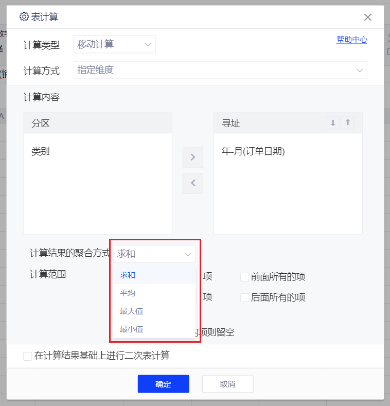

(1) 概述
移动计算是表计算的一种类型,它计算的是分组中某一项与其前后几项的聚合计算的结果(求和、平均、最大值、最小值)。
(2) 配置

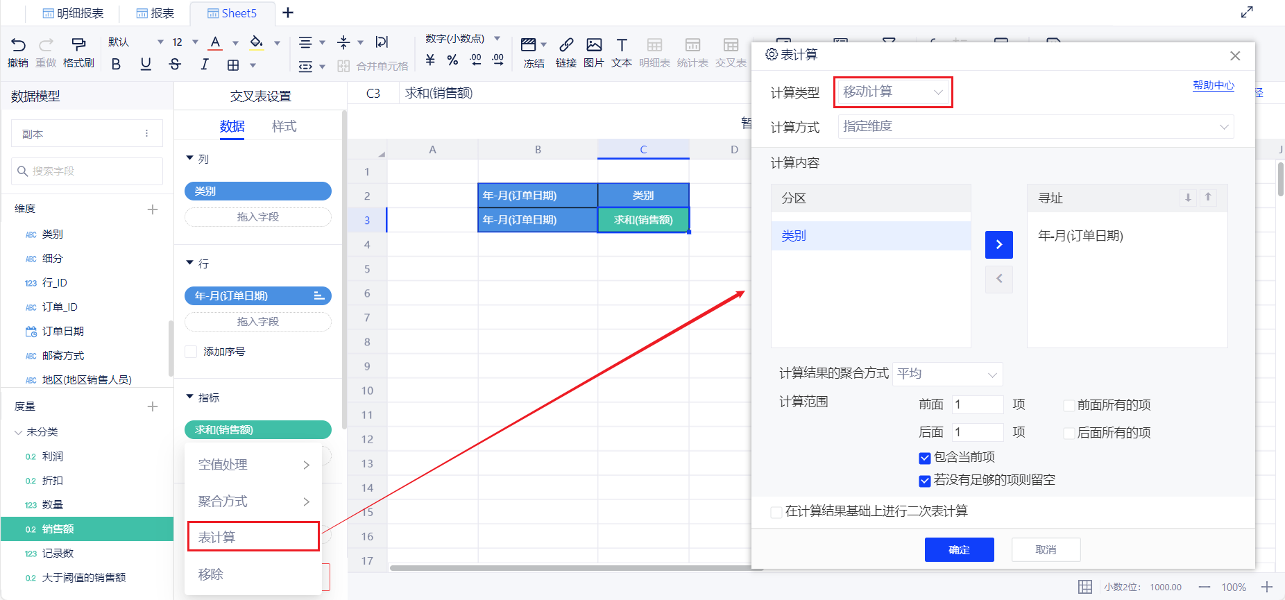

将计算类型设置为“移动计算”。
聚合方式可选择为求和、平均、最大值以及最小值。
计算范围可以配置为前后n项或前后所有项。
可配置是否包含当前项以及若没有足够的项则留空。
将“类别”设置为分区,“订单日期”设置为寻址,计算结果的聚合方式为平均,前后各一项,包含当前项且若没有足够的项则留空,其结果为根据类别划为三个分组,每个分组按月份计算与之前一月、当前月、之后一月的平均值,如下图所示。

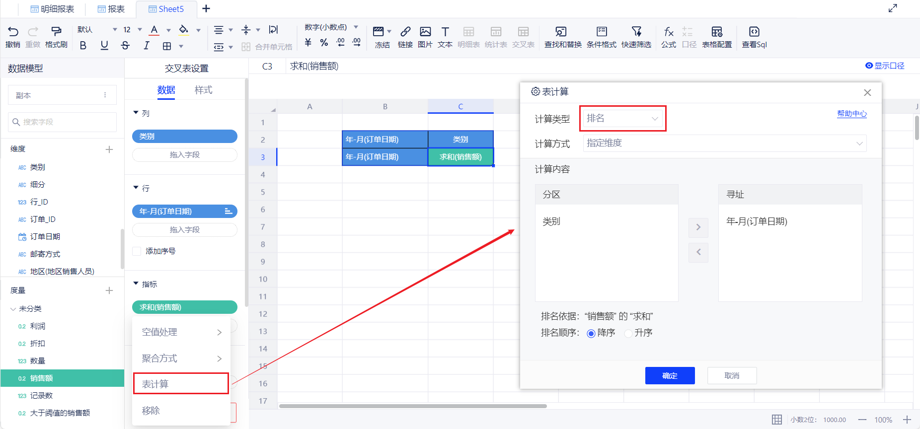

将计算类型设置为“排名”。
排名顺序可设置为降序或者升序。
将“类别”设置为分区,“订单日期”设置为寻址,排名顺序设置为降序,其结果为根据类别划为三个分组,每个分组按每个月份销售额之和进行排序,如下图所示。
