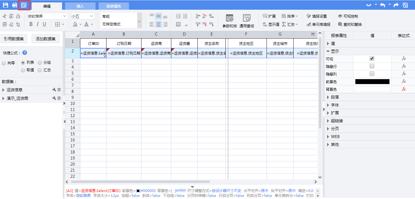

1.打开报表
在 资源中心 界面将“运货信息表3”【另存为】“运货信息表4_1”,点【修改】打开报表。

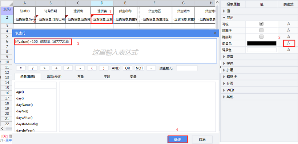

2.设置前景色

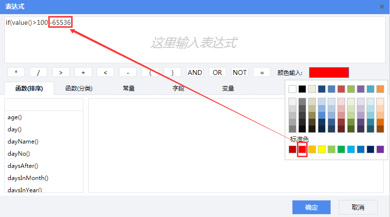

选中D2单元格,右侧属性栏,选择【显示】—【前景色】,点击输入框后的fx,在弹出的表达式编辑窗口,输入表达式:if(value()>100,-65536,-16777216),点击【确定】,设置完成。如下图所示:
说明:
表达式的含义是单元格的值大于100时,字体显示为红色,否则显示为黑色。其中value()可以获取当前单元格的值。
颜色值可以通过颜色组件选择获取。

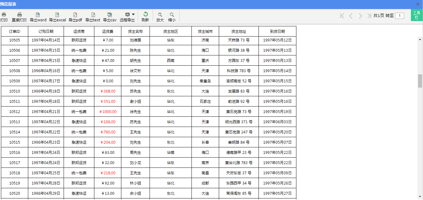

3.效果预览
点击设计界面左上角的预览按钮对报表模板进行查看。
预览效果:

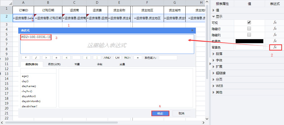

2.设置背景色
选中A2~I2单元格,右侧属性栏,选择【显示】—【背景色】,点击输入框后的fx,在弹出的表达式编辑窗口,输入表达式:if(D2>100,-65536,-1),点击【确定】,设置完成。如下图所示:
函数说明:
- 表达式的含义是:当D2单元格的值大于100时,背景色为红色,否则为白色。

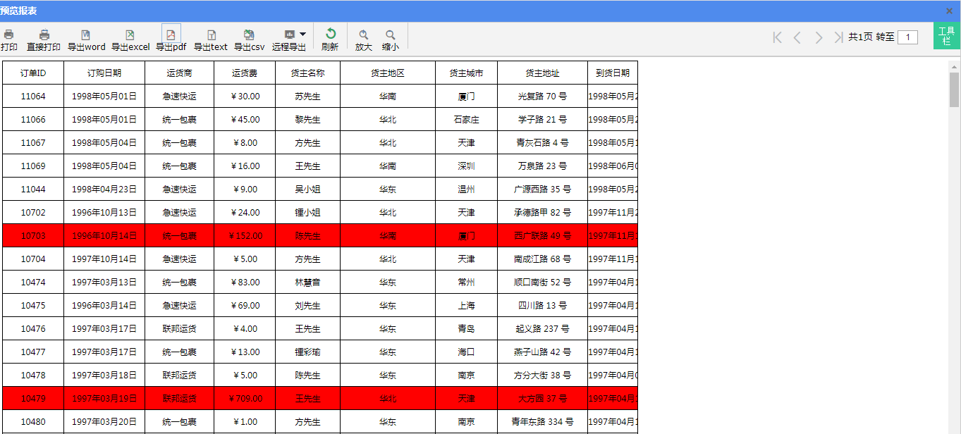

3.效果预览
预览效果:
