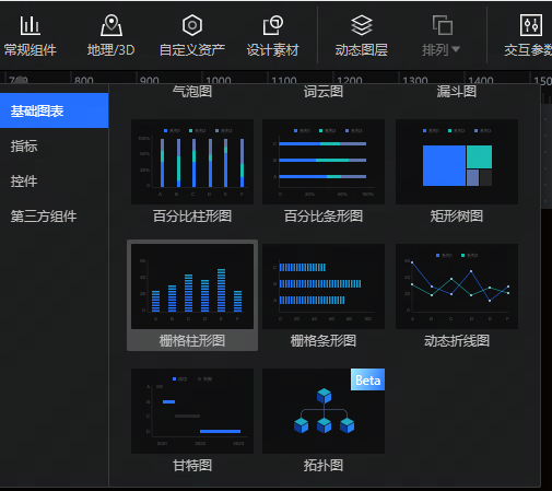

栅格柱形图的入口路径
在编辑状态下点击栅格柱形图组件即可对其进行配置,配置内容分为样式、数据和交互三个Tab。(本节仅介绍栅格柱形图特有属性的配置,基础图表共性的配置请参考下文“组件配置”)

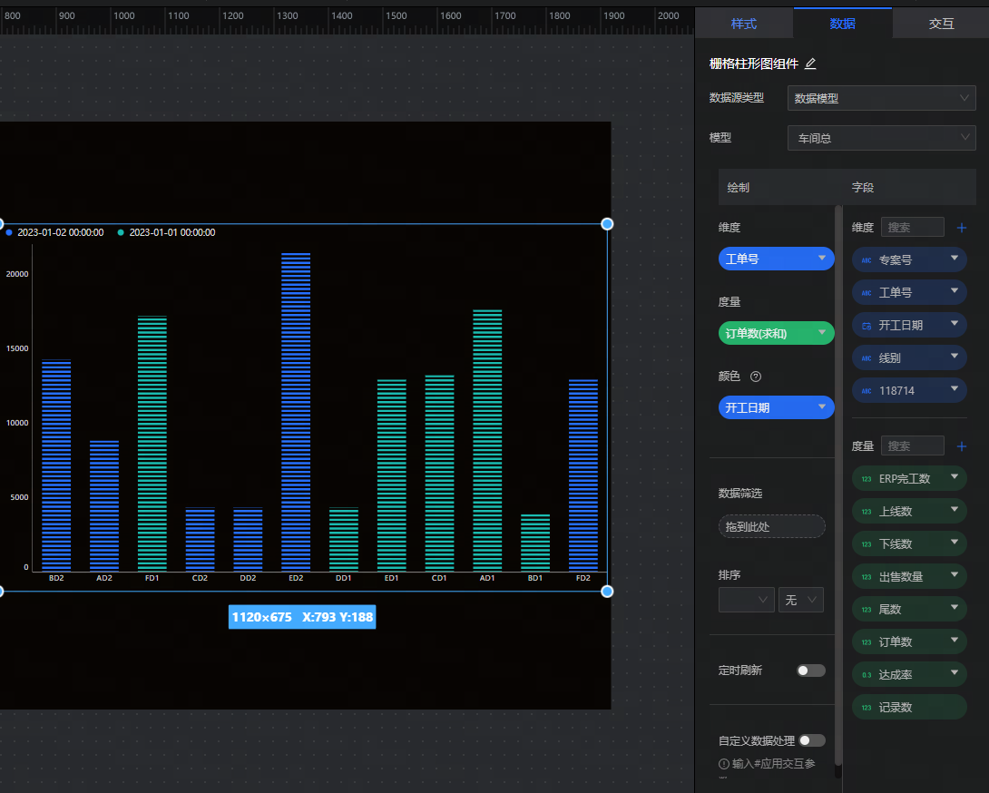

栅格柱形图的数据配置
- 维度:设置维度字段,如下图中的“工单号”字段。
- 度量:设置度量字段,如下图中的“订单数”字段。
- 颜色(当仅有一个度量字段时可选):以每条柱子的颜色表示某一维度的数值,如下图中的“开工日期”字段。
- 数据筛选:根据某一字段的限制,有条件的选取度量数据。

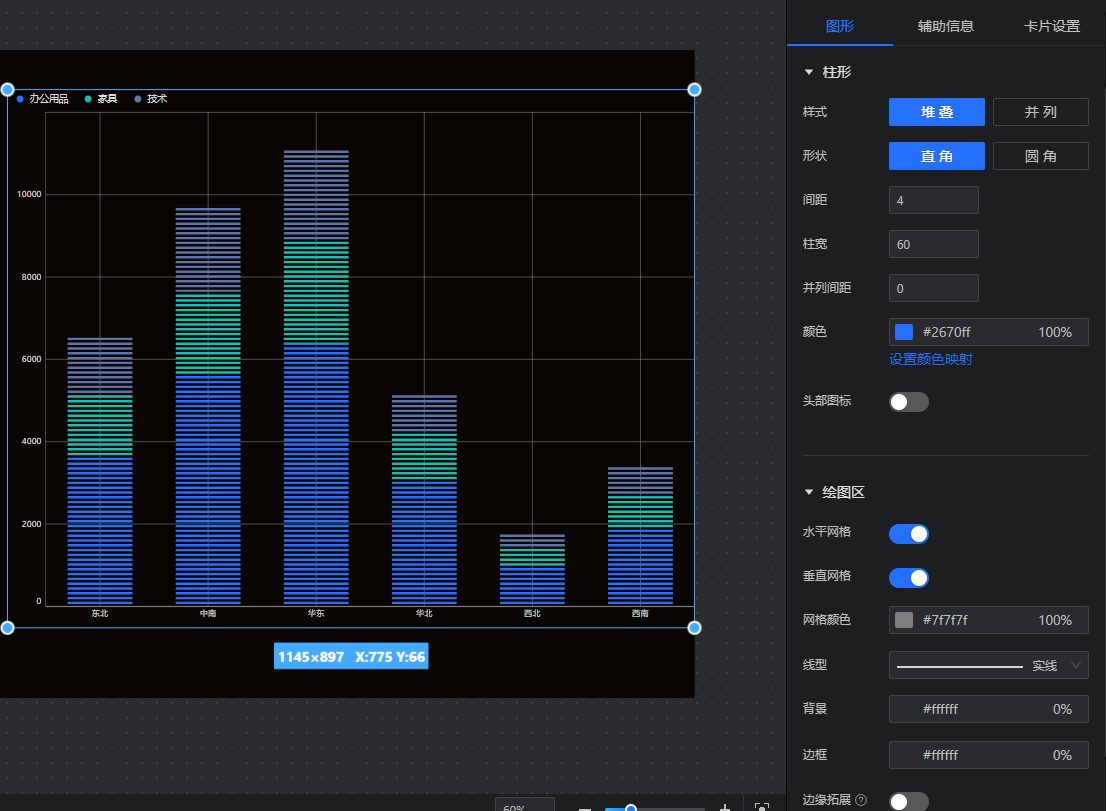

图形设置
- 柱形:设置柱子为“堆叠”或“并列”,“直角”或“圆角”,栅格的间距,并列间距,柱子宽度以及颜色。
- 绘图区:设置图表中间的绘图区,是否有网格线,以及绘图区的背景边框。

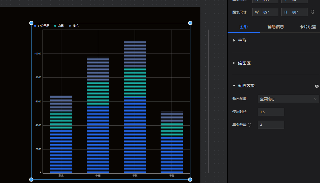

- 动画效果:设置栅格柱形图的轮播效果。

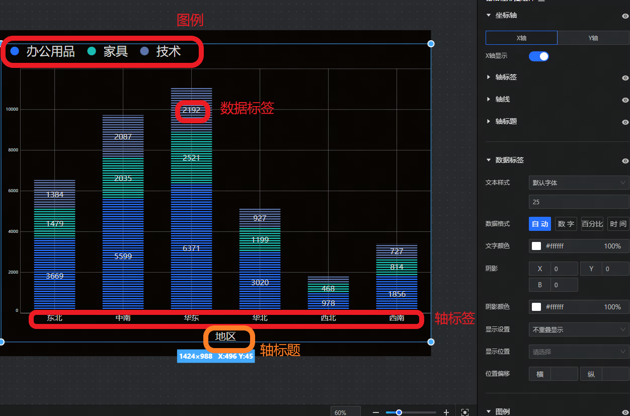

- 提示框:设置自动轮播、文字样式、背景样式、指示器、真实值和占比。
- 坐标轴:设置栅格柱形图x轴、y轴的轴标签、轴线、轴标题等信息。
- 数据标签:设置栅格柱形图上是否要展示数据标签,以及标签的文字样式。
- 图例:设置栅格柱形图是否要展示图例,以及图例的展示位置、文字样式。
